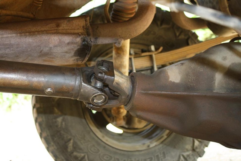

    Reprise ce matin, j'ai posé la journée pour finir :
    CHEROKEE 2.5L 1995 "Mud Max" + 4,5"  Img_4829
    Pas évident de glisser des ressorts pareils .
    Technique de centrage du pont avant :
    CHEROKEE 2.5L 1995 "Mud Max" + 4,5"  Img_4830
    VOILA LUI
    CHEROKEE 2.5L 1995 "Mud Max" + 4,5"  Img_4831
    cheers cheers cheers cheers
    Paré pour la sortie Very Happy

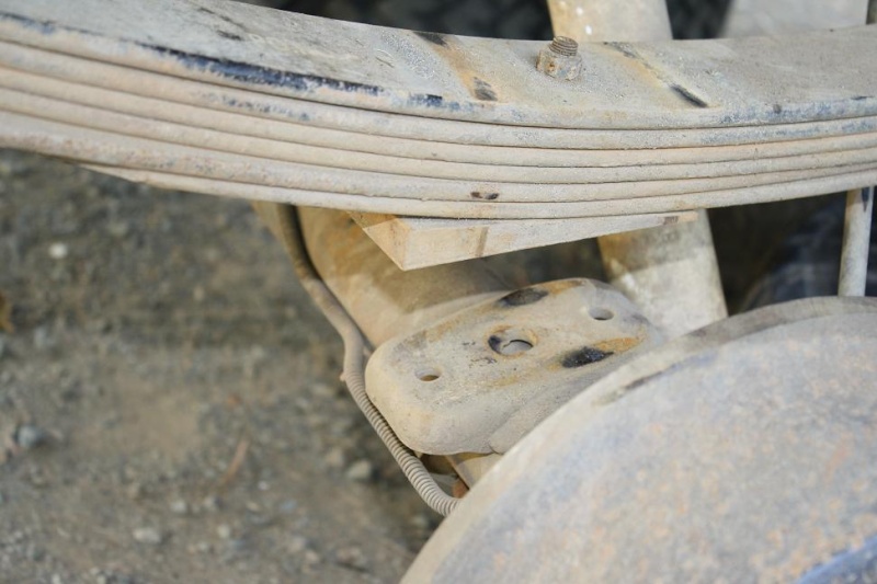

    CHEROKEE 2.5L 1995 "Mud Max" + 4,5"  Empty CHEROKEE 2.5L +4,5" "Mud Max"
    Message  fredo Mar 31 Mai - 16:22
    Ouai fin crevé...., j'ai interverti les tirants de pont supérieur aussi : 2 cms plus long et monté sur rotule.
    Les inférieurs font la même longueur. Ceux du kit 4,5 sont montés sur rotules. Ceux du kit 3" sont coudés. Les deux ont leurs avantages et leurs defauts. J'ai gardé les coudés. Je verrai à l'usage.
    J'ai aussi supprimé la barre stab arrière.
    J'ai pas reçu ma commande de chez Quadratec Mad . Y a des cales de 2" dedans. Quand je reçoit ça, ça fera une rehausse de 6,5" Twisted Evil et obligé de changer l'arbre de transmission Rolling Eyes
    Mais à moi les pneus en 35", les couples coniques courts et les blocages Very Happy ....bon c'est pas encore fait..... Rolling Eyes

    La technique en image :
    voilà le kit : (c'est celui que QUADRATEC à mit 3 mois à m'envoyer Mad )
    CHEROKEE 2.5L 1995 "Mud Max" + 4,5"  Img_5533
    1. soulever l'arrière du véhicule et déposer les roues.
    CHEROKEE 2.5L 1995 "Mud Max" + 4,5"  Img_5532
    Mettre le voiture sur chandelles
    CHEROKEE 2.5L 1995 "Mud Max" + 4,5"  Img_5534
    Ma technique est de mettre les chandelles sous le chassis et de laisser le pont sur les crics pour pouvoir descendre le pont.
    2. Déconnecter les amortisseur en haut
    CHEROKEE 2.5L 1995 "Mud Max" + 4,5"  Img_5535
    3. Dévisser les brides de retenues de pont
    CHEROKEE 2.5L 1995 "Mud Max" + 4,5"  Img_5536
    4. Les cales de nez de pont sont pourvu de deux trous taraudés. Cela permet soit de faire un montage "centré", soit de "décaller" légèrement le pont vers l'avant dans le cas ou avec le montage centré, l'arbre ne se "déboite" de la boite de transfert (si ça lui tire trop dessus). J'ai fait un montage centré. La vis sert de plot de centrage.
    CHEROKEE 2.5L 1995 "Mud Max" + 4,5"  Img_5537
    5. Descendre le pont
    CHEROKEE 2.5L 1995 "Mud Max" + 4,5"  Img_5538
    6. Positionner la cale. On voit dessous la cale biseauté qui sert à incliner le pont.
    CHEROKEE 2.5L 1995 "Mud Max" + 4,5"  Img_5539
    CHEROKEE 2.5L 1995 "Mud Max" + 4,5"  Img_5541
    7. Refixer avec les nouvelles brides. Serrage à 80 Nm.
    CHEROKEE 2.5L 1995 "Mud Max" + 4,5"  Img_5540
    8. Montage des cales de rabaissement d'amortisseurs.
    CHEROKEE 2.5L 1995 "Mud Max" + 4,5"  Img_5542
    Voilà pour l'arrière
    CHEROKEE 2.5L 1995 "Mud Max" + 4,5"  Img_5543
    Contrôle de l'alignement Arbre-nez de pont
    CHEROKEE 2.5L 1995 "Mud Max" + 4,5"  Img_5544
    Presque pas haut Laughing
    CHEROKEE 2.5L 1995 "Mud Max" + 4,5"  Img_5545
    9. Soulever l'avant. Cric sous le pont. Chandèles sous le chassis.
    CHEROKEE 2.5L 1995 "Mud Max" + 4,5"  Img_5546
    CHEROKEE 2.5L 1995 "Mud Max" + 4,5"  Img_5547
    10. Déconnecter les amortisseurs en bas
    CHEROKEE 2.5L 1995 "Mud Max" + 4,5"  Img_5548
    11. Déposer la bride de retenue des ressorts
    CHEROKEE 2.5L 1995 "Mud Max" + 4,5"  Img_5549
    12. Et normalement descendre le pont, sortir les ressorts et glisser les cales. Sauf que les ressort de M-Max sont tellement long qu'ils sortent pas du tout. Laughing Obliger de déposer la barre panhard, puis de deconnecter les tirants de pont supérieur pour gagner du "mouvement".
    CHEROKEE 2.5L 1995 "Mud Max" + 4,5"  Img_5550
    CHEROKEE 2.5L 1995 "Mud Max" + 4,5"  Img_5551
    13. Puis obligé de peser lourdement sur le pont et jouer sur la direction pour gagner les quelques centimètres qui permettent enfin de sortir les ressorts et les "isolateurs" caoutchouc. Ensuite on glisse la cale de réhausse et on remet l'isolateur.
    CHEROKEE 2.5L 1995 "Mud Max" + 4,5"  Img_5552
    14. Remise en place du ressort
    CHEROKEE 2.5L 1995 "Mud Max" + 4,5"  Img_5553
    15. Forcement le pont à pivoté et il faut le réaligner pour refixer les tirants supérieurs.....technique frédo, bare à mine + escabeau....être deux c'est bien aussi.
    CHEROKEE 2.5L 1995 "Mud Max" + 4,5"  Img_5554
    16. Montage des cales de réausse des amortisseurs
    CHEROKEE 2.5L 1995 "Mud Max" + 4,5"  Img_5555
    17. Voilà la bête ! Et un Fredo plein de camboui pig 17cm de réhausse.......soit 6,5" Twisted Evil ....
