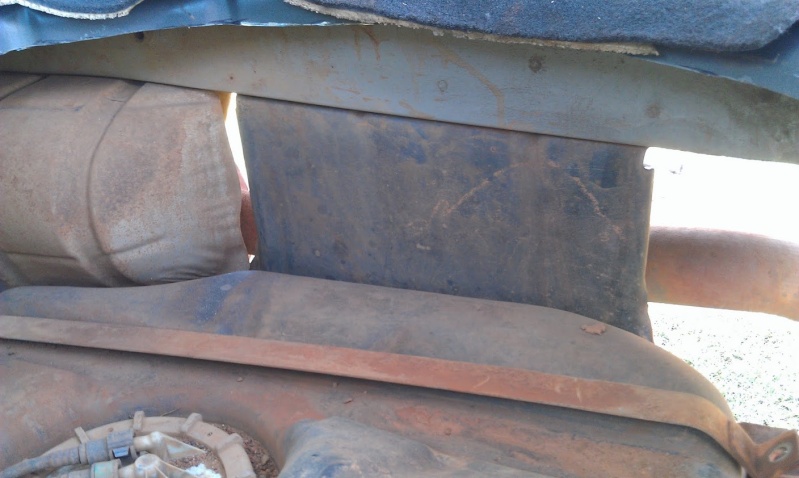

Nous pouvons passer à l'étape de découpe du logement de la roue de secours. Protégez simplement la partie gauche de votre circuit d'essence avec de l'alu ou autre revetement . Rien de bien méchant.
Hop ca vous donne une belle galette.
Et un beau trou .
Maintenant ,  déconnectez les vis de maintien des 2 réglettes sur le réservoir .
Pour info le réservoir peut faire jusqu'à +100kg , donc essayez de faire cette manip sans un full plein ( oui je sais ... c'est ce que j'ai fait).
Préparez vos sangles et votre barre de maintien. Passez vos sangles sous le réservoir et revenez sur votre support
Voilà vous pouvez réhausser votre réservoir un peu pour donner de l'air à votre support et surtout moins de poids.
On passe maintenant au démontage de vos boulons (18) du support.
Vous pouvez passer un coup de WD40 avant pour dégripper car certaines sont vraiment solides .
L'objectif sera donc de raccourci ces 2 côtés :
Simplement en mesurant une longueur de coupe et en ressoudant à la même hauteur :
Pour le passage des 2 tuyaux à gauche , retaillez la même zone,  qu'au départ mais plus bas (logique)
Remontez enfin le support à la bonne place, si vous avez fait un travail correct il n'y a aucun jeu et j'ai rentré mes 6 boulons d'un coup sans forcer Smile
Il vous reste normalement 2 grosses barres et une petite barre ( qui sert à un passage de fil) . Les 2 grosses barres peuvent être retaillés/soudés mais j'ai préféré garder leur solidité et j'ai juste aplati un  côté et repercé le support au bon endroit. Ca prend 3 min et ça vous garantie un support comme d'origine.
Il ne vous reste plus qu'à déposer délicatement votre réservoir en desserant vos sangles et à remettre vos 2 réglettes.
80% du travail ! Yeah
