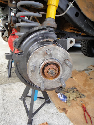

    Hop, y a plus rien :
    AEV Big Brake Kit DSC01279
    Le nouveau pivot, plus costaud (acier différent) et prêt à recevoir l'étrier double piston :
    AEV Big Brake Kit DSC01283

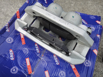

    Assemblage de l'étrier :
    AEV Big Brake Kit DSC01295
    The beast :
    AEV Big Brake Kit DSC01312

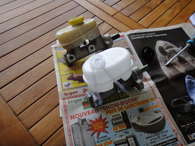

    Mais où est mon maître cylindre ?
    AEV Big Brake Kit DSC01318
    Sur ma terrasse. Ben oui, fallait aussi changer ça car les double pistons sont très gourmands en liquide de freins :
    AEV Big Brake Kit DSC01319
