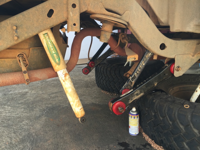

Le premier chantier du matin est la pose des nouveaux silent bloc des tirants de pont...
Là il faut une presse pour virer les anciens.... et c'est pas de la tarte...
Prepa V1.... - Page 4 Pose_d12
Une fois tous les anciens remplacés direction Citrouille qui est sur chandelle depuis un bon mois....
Préparation de la mise en place du pont....avec les moyens du bord...
Prepa V1.... - Page 4 Pont_f10
Prepa V1.... - Page 4 Fred_s10
Pose des tirants de pont...
Prepa V1.... - Page 4 Img_3110
Pose du pont.... rien de bien original....
Pose de la roue c'est impressionnant.... lol!  mdr

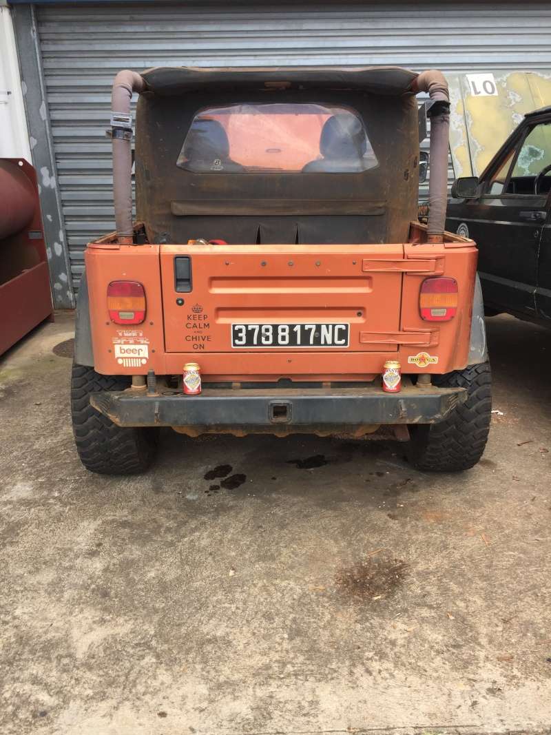

Prepa V1.... - Page 4 Le_fin10
Et voilà le travail.....
Prepa V1.... - Page 4 Et_voi10
Petit détail.... on travaillé chacun de son côté c'est pour cela qu'il y a une bière de chaque côté... tchin
Bon il reste le pont avant à faire après Paris.... là je roule....enfin...
