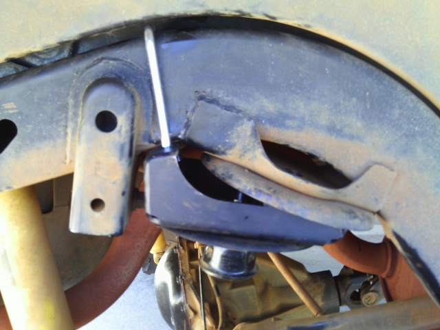

On commence par l'arrière, en déboulonnant les amortisseurs pour avoir plus de débattements et pouvoir retirer les ressorts tranquille :
Réhausse Wrangler TJ Imag0032
On récupère les pièces d'origine et on les met sur la cale en métal. Plus qu'une simple cale, elle permet de repositionner les ressorts, afin qu'ils travaillent complètement droits, et pas courbés comme d'origine :
Réhausse Wrangler TJ Imag0033
Il est magnifique ce ressort tout droit. Ca y est, je pleure... Seuls les propriétaires de TJ peuvent comprendre :
Réhausse Wrangler TJ Imag0034

Des bonnes vieilles cales. Super simples à monter :
Réhausse Wrangler TJ Imag0036
